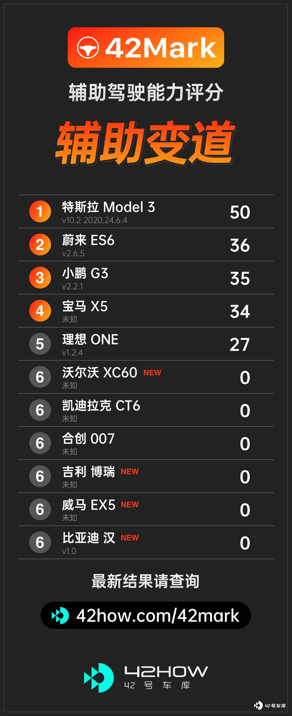

新一期 42Mark 评测视频已经更新,这次测了坦克 300、大众 ID. 4 CROZZ 和长安 UNI-K,传送门:https://m.weibo.cn/7606729343/4686905050399606
这里就成绩做个简单的分析。

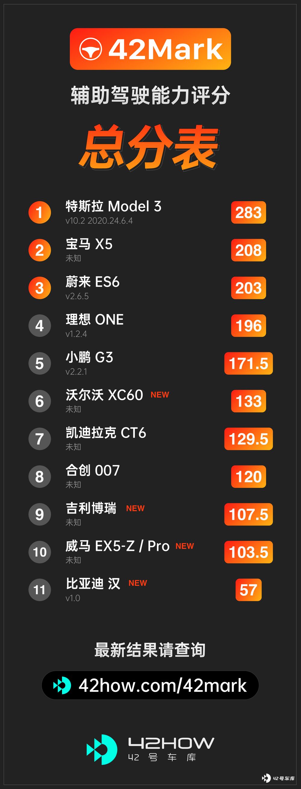

三款车使用的硬件相差无几,但是综合表现却截然不同。最新的成绩我们已经列入 42Mark 排行榜,详见图一。
其中,这次测试成绩表现最好的 ID. 4 CROZZ 总得分超越了 2020 款理想 ONE,跃居第六名。
要说明的是,大众 ID. 4 CROZZ 并不具备大灯变道能力,所以在功能不占优的情况还是站到了第六的位置,实力还是很不错的,当然大家也控制下预期,功能上相比新势力没有亮点,但是把很多细节体验做得很好。
