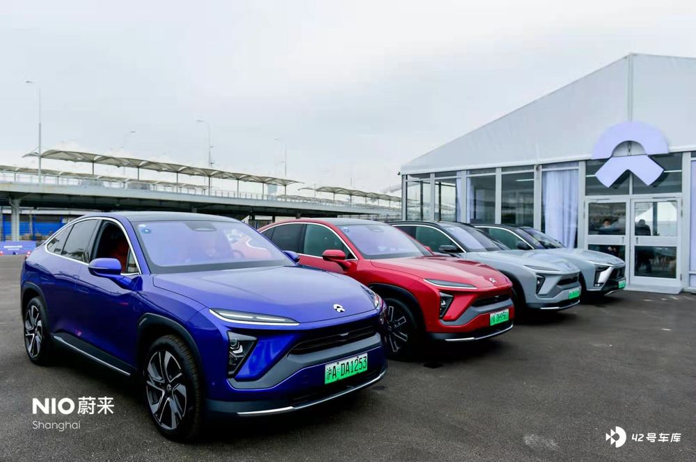

今天第一次参加了42how车库举办的线下活动:蔚来全系SUV车型硬核挑战赛。虽然对于住在荒郊野岭的我来说,9:30集合意味着一大早就要起床,不过活动开放后还是毫不犹豫地报名了。
本次活动主要分为三部分,极限路况体验、公开路段NOP测试和智能化交互。我试驾的是ES8,在胎温较低且路面潮湿的情况下0-100km加速也可以跑到4.8秒,而ES6和EC6则更快了。作为一台大型SUV可以有如此快的加速,同时车辆跟手感很强,非常值得称赞。在公开道路环节,我们在高架上体验了NOP功能,不过由于时间原因体验时间比较短。总的来说NOP性能还是不错的,但是变道决策、标线不清晰和大曲率弯道的确没有小鹏NGP的果断和激进,更适合多磨合下再使用。智能性就没得说了,Nomi谁不爱呢?
沾42how的光,蔚来还给大家包了午餐三明治和各种饮料畅饮。今后的活动大家一定要毫不犹豫踊跃报名,错过拍大腿啊!
